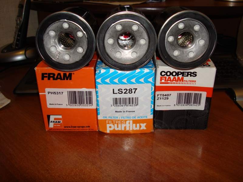

Один из наших оригинальных фильтров, MZ690070, производится фо Франции на заводе фирмы Purflux, входящей в группу Sogefi.
Фильтр продаётся под «родными» названиями:
. . . Purflux LS287
. . . Fiaam FT5407
. . . Fram PH5317
Все эти четыре фильтра (оригинал мицу и три заводских) не отличаются вообще ничем, кроме надписей.
Кстати, этот же самый фильтр кладётся и в коробки для ниссана, так что у него есть ещё и ниссановский номер.

1. MZ690115 – самый дешёвый из родных, но и самый плохой из родных.
Это не значит, что он прям совсем плохой, просто несколько похуже других.
2. «Родные» фильтры достаточно часто подделывают.
. . Фильтры, не маркированные мицу (или там маздой, хондой, ситроеном итд.) подделывают реже.
3. Любой фильтр из вышеприводившегося уже списка:
. . . . Knecht/Mahle OC196
. . . . Nitto 4M-117
. . . . ViC C-415
. . . . Mann W610/3
. . . . Purflux LS350
. . . . Purflux LS287
. . . . Fiaam FT5407
. . . . Fram PH5317
. . является равнохорошим и не отличается по качеству от родных.
. . . . (более того, пурфюкс, он же фрам, он же фиаам – он и есть родной).
Можно также смело покупать
. . . . Hengst H97W05
. . . . Kolbenschmidt 50 013 109
НО! – только если они сделаны в Германии или в Австрии (на худой конец в EU). Если хенгст или кольбен китайские – то не надо.
Всё это топовые фирмы-производители, поставляющие свою продукцию на конвейер всех автозаводов.
Выбор между ними смело может производиться по причине личного предпочтения пользователя: например, у кого коробочка красивее.
