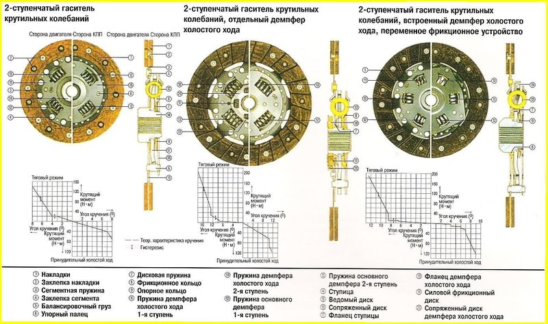

Elias
сообщение 7 Сент 2017, 22:12
Сообщение #19
Сообщений: 1072
Регистрация: 24 мая 2013
Из: Nsk
Пользователь №: 148
Спасибо сказали: 484 раза
Цитата(VictorXR @ 7 Сент 2017, 21:21) *
10Н? Да не, там момент повнушительнее. И если это не сцепа, то я не знаю, что ещё может так ощутимо пружинить.
Нет, отдельно диск закупал перед свапом. Типа, самая "расходная часть" сцепы, думал я. Перестрахуюсь, думал я...
Да, всё правильно, пружинит диск, но основными пружинами. А демпфер работает на маленьких пружинах. Вот например в долбанном PHC:
Ссылка на Youtube
Вот занимательная картиночка о демпферах дисков:
