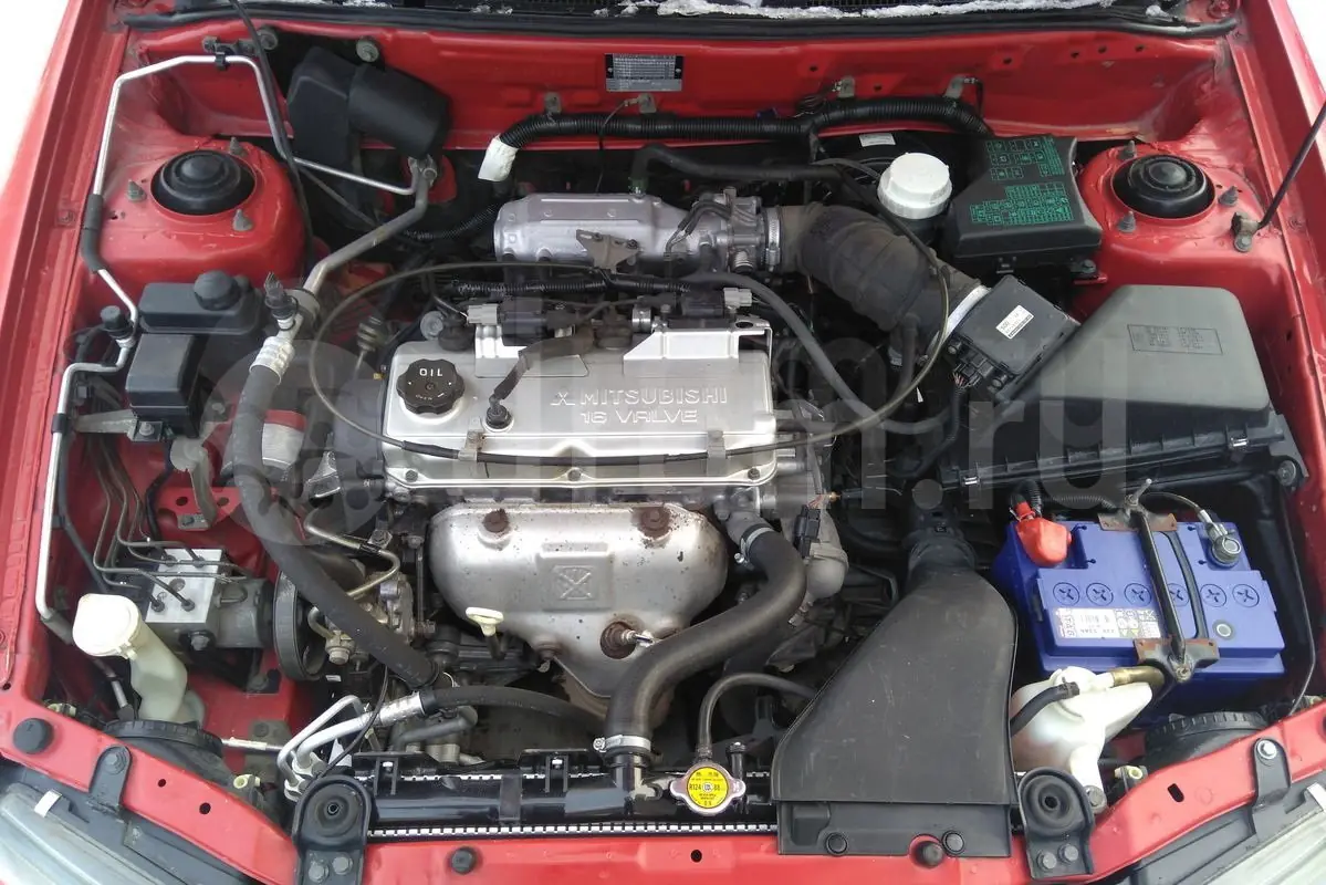

Тормоза упомянул, потому что в каком-то каталоге смотрел, по параметрам все сходится с моей, но задние тормоза - барабан.
Подкапотное точь в точь как на картинке (разве что у меня кондиционера нету и стаканы иначе выглядят):
Вроде как нашел свою: https://salon.av.by/mitsubishi-carisma/1999...6/1-p-r/p13771/
По всем параметрам сходится и на фотках тоже моя. Да и других авто 1.6 МКПП за этот год там нету...

Не все источники обладают полной информацией. В 99-м ещё делали под Евро-2 (с другим коллектором), а у Вас - либо после июля 2000, либо для немецкого рынка (туда, вроде, Euro3+D4 начали делать раньше).
