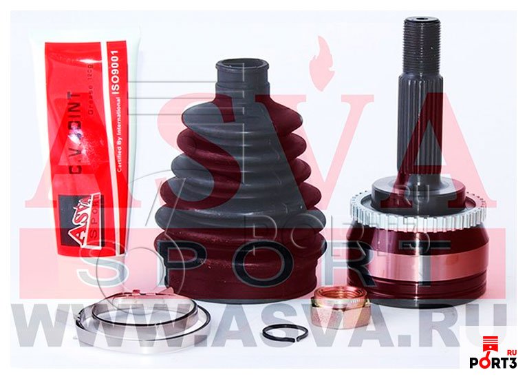

Ребят, помогите. Захрустел левый ШРУС. Нужно менять. А какой ставить я и не знаю. Вообщем каря 95 года. двигатель 1.6л 4g92 90 л. с. / 66 Кв. Коробка: французская JB3-254(F5MR1) вал стоит оригинальный. Какой шрус туда ставить? Запутался особенно в кол-ве зубцов (25х29 или 25х23?).
Помогите с выбором шруса.
И еще вопрос. Есть шрусы с АБС и без АБС кольца. Машина с АБС, я так понимаю ,что с АБС кольцом брать обязательно? В чем вообще различие?

Цитата(GromSP @ 28 марта 2016, 17:33) *
...левый ШРУС. Нужно менять.каря 95 года. двигатель 1.6л 4g92 90 л. с. / 66 Кв. Коробка: французская JB3-254(F5MR1) вал стоит оригинальный. Какой шрус туда ставить? Запутался особенно в кол-ве зубцов (25х29 или 25х23?)...... Есть шрусы с АБС и без АБС кольца. Машина с АБС, я так понимаю ,что с АБС кольцом брать обязательно? В чем вообще различие?
Вот тут, сообщение 132.
Дорестайл, механика, ШРУС Spidan 0021747.
По каталогу автодока бьётся толпа аналогов, в т.ч.
Loebro 303529
Asva MT801A43
Metelli 151628
Volvo 30871328
Зубья 25х29, гребёнка АБС на 43 зуба.
Различия деталюги "без гребёнки АБС" и "с гребёнкой АБС" - в гребёнке АБС, что логично.
Без гребёнки АБС у тебя не будет работать АБС. Что тоже логично. Теоретически можешь перепрессовать гребёнку со старого ШРУС'а.
PS. Поройся в каталогах насчет аналогов и аналогов аналогов.
PPS. Инфа накопаная, проверяй внимательно.
PPPS. Как поставишься отпишись, подошло чи нет.
PPPPS. Обсуждаем здесь, дубликаты в параллльной теме я сейчас пригроблю.

подскажите пожалуйста какие триппоиды подойдут.
внешние 29 зубов и подходит Loebro - GKN 303529,Asva MT801A43.
внутренние тоже 29 зубов?аналог будет Coram CC027 левый,а правый какой?

По моему вину бьётся
MR911574 == ASVA MTIRDA1
MR911575 == ASVA MTILDA1

Вообщем почитал я про ШРУСы, доступные для кари дорестайл. И хорошие отзывы были только о Loebro 303529
Его поставил. Подошел хорошо, теперь посмотрим сколько проживет.

Ещё раз к разговору о неоригинальных наружных ШРУСах для рестайла с МКПП, на случай если кому-то понадобится:
1) неоригинальные ШРУСы имеют меньший примерно миллиметра на три вылет по сравнению с оригиналом. при установке такого шарнира слева триподу, который стоит в коробке, становится не очень хорошо - повышенные вибрации, особенно при трогании с вывернутыми колёсами. чтобы этого избежать, была изготовлена дистанционная шайба.
2) опытным путём выяснено, что ШРУС помимо основной функции является стопором для внутренней обоймы ступичного подшипника, и для того, чтобы эта функция никуда не делась - дистанционную шайбу желательно изготовить с наружным диаметром около 50мм, при меньшем диаметре внутренняя обойма может съехать по ступице и в подшипнике появится люфт с жуткими стуками, при чём сам подшипник будет ещё вполне себе бодрым. Также для плотного прилегания к ШРУСу в шайбе помимо отверстия под шлицевую часть ок. 27мм в диаметре нужно снять фаску под скругление в основании шлицевой части.

Asva MT801A43 через 5-7 тык заклацало(((
шайбу-проставку не ставил,но я так понял это только для внутреннего шруса.верно??

А что заклацало-то? Наружный ШРУС? Я ставил себе GSP, и тысяч 20 он уже прошёл.
Проставку я ставил под наружный, если Вы об этом. А без неё, как показала практика, плохо становится не только внутреннему, но и машине в целом - есть подозрение, что у меня из-за изменения длины привода умерла левая опора силового агрегата. Слишком много вибраций, особенно при старте с вывернутым рулём.

Aswa наружный.до него стоял GSP-немного дольше прожил.шайбу не ставил в обоих случаях.видимо надо.
