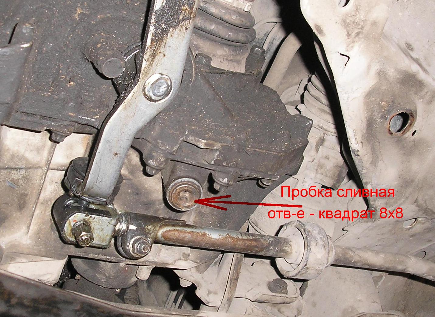

Подскажите какое масло лить в коробку механику. У меня каризма 2001г. 1.6 / не джидай. и подскажите ещё где сливная гайка находится?
Dr.Serge
сообщение 25 апр 2016, 10:38
Сообщение #232
Сообщений: 3512
Регистрация: 29 мая 2013
Из: Н-Воронеж
Пользователь №: 759
Спасибо сказали: 841 раз
Производитель рекомендует одно конкретное масло: Elf tranself TRX -->> NFP 75W-80
http://www.imageup.ru/img58/2415656/kanistra.jpg
http://www.imageup.ru/img58/2415659/slivnaya-probka.jpg
