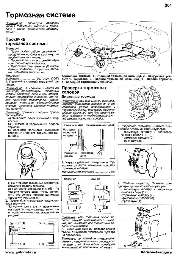

пациент Carisma 1.6 AT с ABS
правильно ли я понял, что с ABS можно прокачать так же как и без ABS на Каризме?
1. заднее правое
2. переднее левое
3. заднее левое
4. переднее правое
просто уверенного ответа нет, что с ABS делаем на Каризме вот так. все прокачивают как придется.
единственное что написано про ABS в книжке от "Третий Рим", это то, что с ABS возможно контуры разделены на передний и задний, а не по диагонали...
Сообщение отредактировал Alex13th - 12 марта 2016, 18:01
Carisma DA1 1.6 MPI AT hatchback 03.1998 дорестайл
Carisma DA2 1.8 GDI MT hatchback 05.1998 дорестайл
Dr.Serge
сообщение 14 марта 2016, 10:19
Сообщение #39
Сообщений: 3512
Регистрация: 29 мая 2013
Из: Н-Воронеж
Пользователь №: 759
Спасибо сказали: 841 раз
1. заднее правое
2. переднее левое
3. заднее левое
4. переднее правое
ТУТ это описано:
http://www.imageup.ru/img176/2378287/tz-301.jpg
вот только зачем запускать двигатель я не понял ....
Сообщение отредактировал Dr.Serge - 14 марта 2016, 10:25
