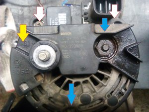

Не знаю как ответить на конкретное сообщение и вставить фото.поэтому пишу так.
На мой взгляд не снимая генератор заменить реле регулятор не реально,там три болта держат реле,два еще доступны,а третий под защитной крышкой.что бы снять крышку нужно открутить клему B1+,гайку с клемы B2+ и винт внизу крышки.

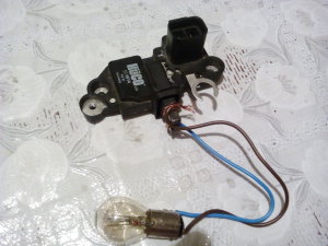

Цитата(boroda08 @ 2 фев 2015, 20:29) *
Как можно проверить (прозвонить) снятый с гены реле регулятор. На старом форуме была тема ремонта РР. Там впаивалась шоколадка от уазика или чего то подобного. Хочу поэкспериментировать со старым генератором. Лежит в запчастях. Думаю РР умер, но не уверен.
Буквально,на прошлой неделе занимался прозвонкой.Ниже фото и описание.
http://www.imageup.ru/img244/2033225/img_20150128_111619.jpg
Белые стрелки-крепление регулятора,желтая-третий болт под крышкой,синие крепление крышки!

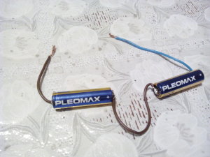

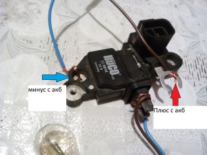

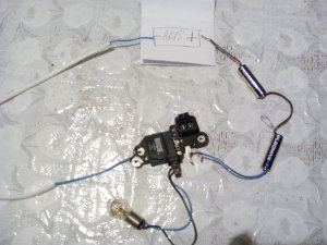

Буквально,на прошлой неделе занимался этим вопросом(прозвонкой),
Вот фото:
Соединяем батарейки
Подключаем лампочку к щеткам
подаем напряжение с акб, лампочка должна загореться
после отсоединяем плюс с акб и регулятора и подсоединяем через батарейки
лампочка должна погаснуть
Не даю гарантий что это 100% правильный способ,т.к не видел как потухает лампа потому что:
В моем случае на приборке горела лампа акб-хотя зарядка была нормальной,при прозвонке реле- ламапа не загоралась(я расценил это как регулятор не отдает сигнал о зарядке,хотя мерял тестером сначала было 12,6 потом 14,4,а лампочка не загоралась,поэтому вешать надо именно лампочку на щетки),заменил реле лампочка на приборке потухла!
Но во всех источниках в которых я искал инфу именно так описан этот метод!
Так что пробуйте делитесь впечатлениями!

Пожалуй дополню к чему в этом способе батарейки.Для проверки реле на него нужно подать напряжение 12.5 от источника которым можно было бы увеличивать напряжение до15.5-16 в т.е подаем на реле 12.5 лампочка горит,постепенно увеличиваем напряжение в районе 14 в лампочка должна гаснуть.Но так как не у каждого есть такое устройство ,при помощи аккумулятора и двух батареее мы добиваемся 15.6 в. т.е подаем с аккумулятора 12.5 лампочка горит,подаем через батарейки 15.6 лампочка не должна загореться.
