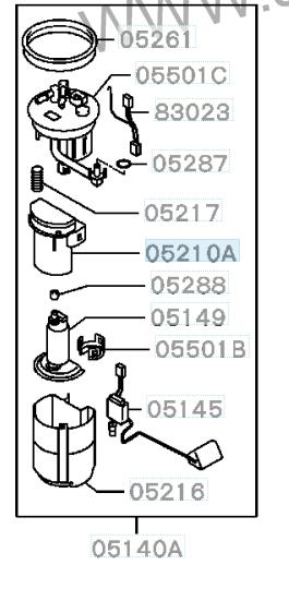

Доброго времени всем, подскажите, все ли каризмы 2002 года выпуска имееют в составе бензонасоса именно СМЕННЫЙ топливный фильтр?
если мпи,то да.
выделен цветом
Фильтр топливный MR911602, FC-505S, MR135835
за джидаев не скажу
