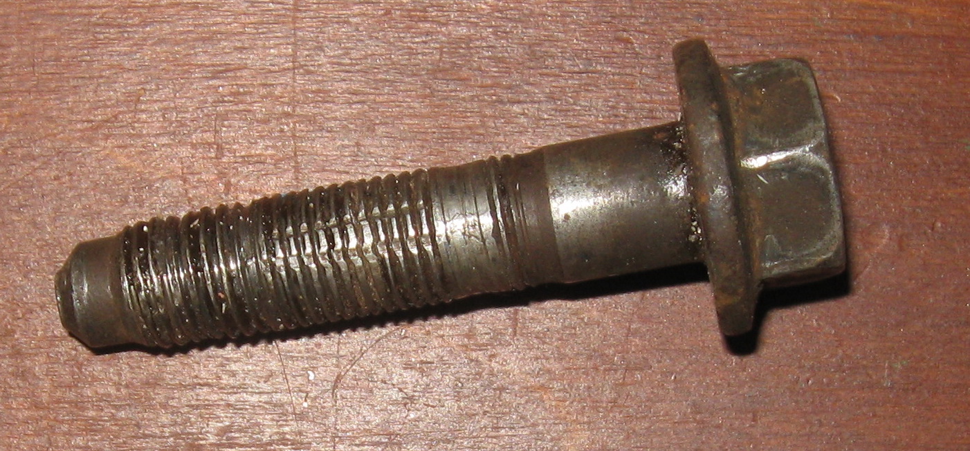

Болт крепящий шаровую на рестайле 1,6 как-то можно купить недорого? Чем заменить? до меня было и я добавил.
или самара мне в помощь и не хуже..
И непонятно резьба вроде частая,толстая. стал сдури нарезать 12х1,5 , спохватился а потом гаечку примерил и заходит она на 12х1,5. Есть там вообще резьбы с шагом 1,25 или там все 1,5 шаг?
Шаровая cама не выходит. разжать пытался. Может стойку стаб-ра сначала надо было открутить?

Если размеры 12х60 , то подходит от Аутлендера 1, Лансер9 05 -08гг MU000467 цена в емекс

сейчас только что шагомером (лейкалом) померяли. шаг на указанном вами 1,25?

Да, должен быть 1,25. Гайка MU431006. Также скорее всего подойдёт от амортов с классики, вроде... есть там, слышал, нечто подобное.
Стойку стаба, само собой, надо открутить:иначе если поднята одна сторона - стабилизатор будет тянуть вывешенный рычаг вверх и шаровая точно не выйдет; если подняты обе стороны - всё равно чтобы выдернуть палец из кулака, придётся сперва победить упругость стаба.

Спасибо большое . С классики пока поставлю 12х1,25х55 10.9 твердость, без конуса. закажу MU.

Egdyar, тот болт что на фото, не похож на оригинальный,это походу болт от крепления большого салентблока рычага,если не ошибаюсь. Походу,прежний владелец наколхозил)
Вот болт крепления шаровой.Обрати внимание на разницу длинн шеек болтов! На оригинале длиннее. Так вот,эта шейка болта должна быть в соединении с пальцем шаровой. А у тебя в этом месте на болту резьба,вот поэтому она так замята на конце болта.

Спасибо Саш,разницу уловил. Болт получается такой же, как те 2 что ступичный кулак к стойке крепят. Насечки на болту с завода или люди сами добавляют,чтоб не откручивалось? Нужны ли они?

Не понял, о каких насечках речь, но там гораздо вероятнее откручивание гайки... Поэтому гайка там с пресс-шайбой как минимум. Вращения там нет, а вот упругость стягиваемого узла - есть, так что предлагаю сильно не переживать smile.gif
