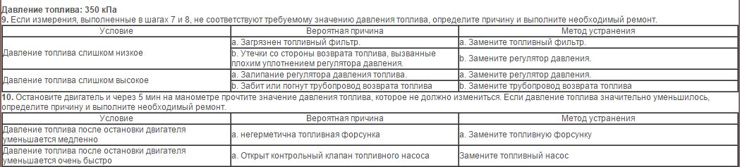

Воткнуть манометр через переходник в рампу и посмотреть, как ведет себя давление после выключения зажигания. Должно плавно спадать в течение 10ти мин.

надо бы эту инфу в ФАК засунуть, я имею ввиду про проверку давления, а то сам искал и не нашёл....наверно плохо искал huh.gif
пришлось юзать просторы паутинки:
смысл проверки с помощью манометра такой
вот таблица из мануала:
похожая тема на форуме
SOS Долгий запуск двигателя...проверил все
