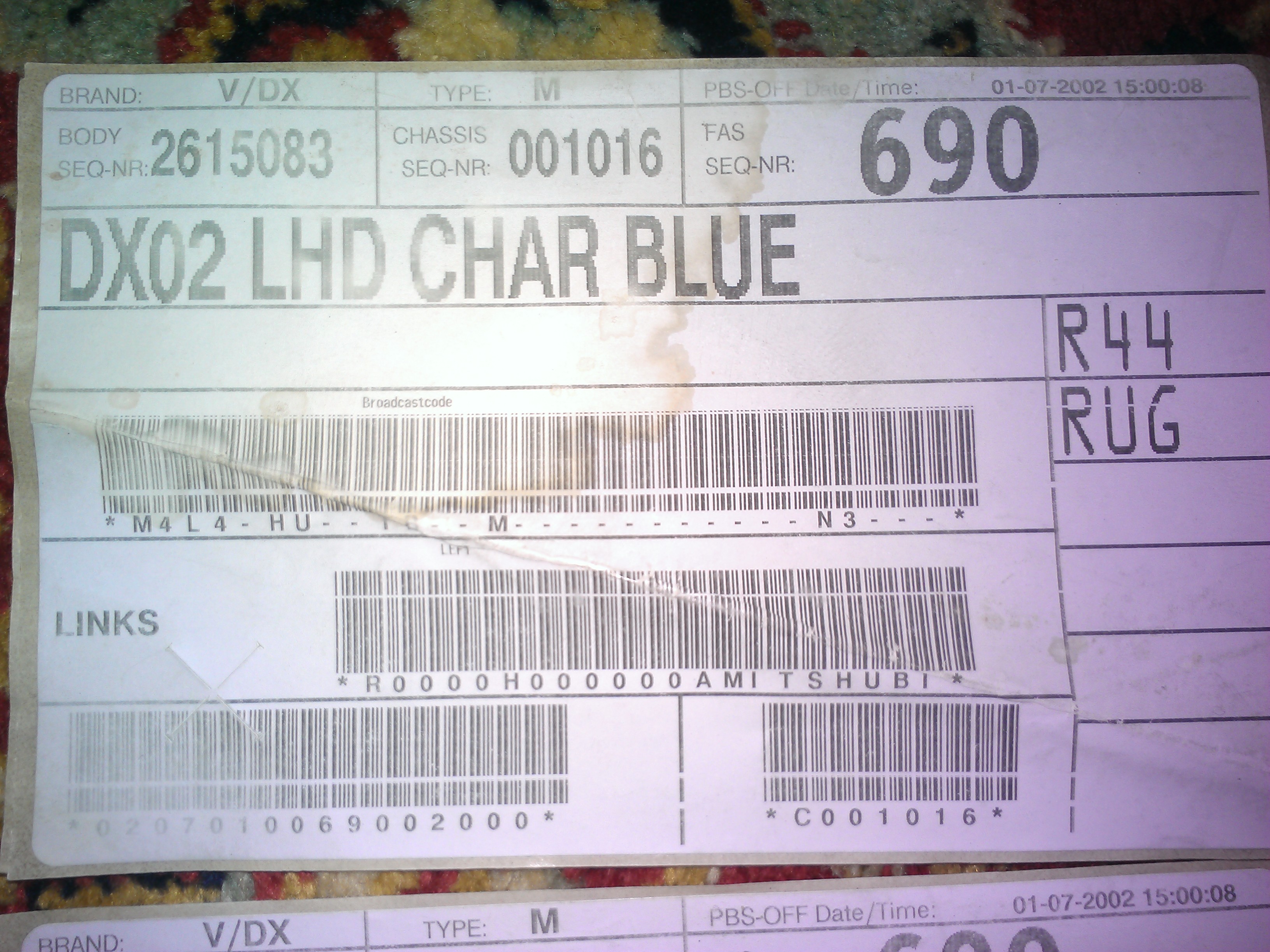

мужики, что за наклейки у меня обнаружились в кармане водительского сидения?
перед стиркой обнаружил случайно.
ещё есть две такие же, только вместо LINKS-написано RECHTS и на одной RUG, а на второй ZIT
предполагаю:
LHD- левый руль
CHAR BLUE- цвет салона синий
RECHTS/LINKS-право/лево (по ходу немецкий)
номера кузова и шасси понял.
а что означает всё остальное?и какую смысловую нагрузку они несут?

сообщение 5 июня 2014, 20:41
Сообщение #1176
Сообщений: 4765
Спасибо сказали: 802 раза
Цитата(shariot1972 @ 5 Июн. 2014, 21:13) *
Body - тело, кузов
Chassis - шасси, ходовая часть, рама.
Links - ссылка
LHD - левый руль
По цвету тоже правильно
rug - коврик
и т.д. и т.п.
В общем это продажная бумажка. Она практически владельцу ничего не говорит важного и абсолютно не нужна. Можно выкинуть.
Такие бывает клеят на каплю несильного клея в самых видных местах. Или просто где-то ложат.
