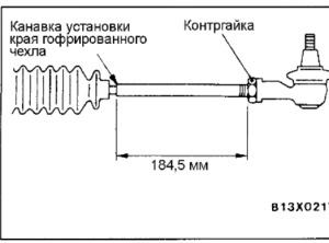

Нашел в мануале.

Dzianis, вообще-то для рестайла с 03.99г. (по букварю) несколько другая инфа:
Но это всё верно при установке оригинальных тяг и наконечников. А для неоригиналов - лучше замерять (сдвинув чехлы-гармошки) от торца вала рулевой рейки до центра пальца релевого наконечника. А потом всё равно на схождение smile.gif .

Значит у меня для дорестайла.А утебя что за книга,я так понимаю в электронном виде,скинь ссылку.У меня две-одна "сверчок" другая "Мурзилка",я так понимаю это дорестайл.

Да, это из книги "All_Carisma_rus". Она была закачана на FTP, но сейчас туда доступа нет, к сожалению. Закачиваю сейчас на Я/диск. Там что-то около 42 метров, запакованных в rar. Как закачаю, скину ссылку в тему Ссылки по мануалам
