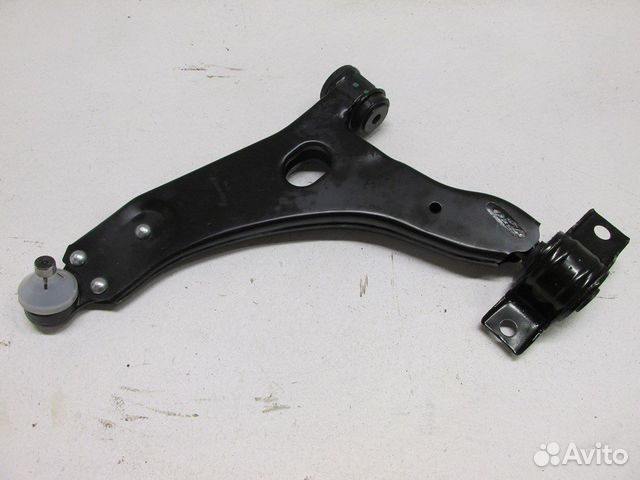

Dujnikov
сообщение 29 июня 2015, 13:08
Сообщение #147
умывальников начальник и мочалок командир
Сообщений: 1265
Регистрация: 4 Октября 2013
Из: Пенза
Пользователь №: 3514
Спасибо сказали: 385 раз
- очень занятный рычаг от фокуса 98 года
- а это шаровая...
По сути я смотрю на лаччети такая технология, на вольво S40. Есть ощущение, что нас где то нае*али.
