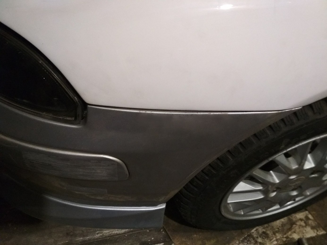

Итак, установка:
Для начала я снял крыло и осмотрел полку крыла, точки сварки по всему лонжерону, чтобы убедиться, что оно соответствует заводскому.
Точки сварки:
Далее установка крыла.
Кто ставил крыло -знает, что есть множество точек, где нужно крыло выставить.
Наживляю сверху
Со стороны двери
Очень важный момент
Зазор сверху крыла: стык крыла, стык двери.Ореол. Все вполне пристойно.
Со стороны двери
Со стороны крыла дверь
Зазор снизу
Зазор общий двери и крыла
Держал пластиковый порог, потому что клипсы не полезли) Ахтун, ахтун!!! biggrin.gif
Общий зазор крыло-дверь.
Верхняя часть, есть маленькое расхождение, но легко лечиться как раз болтом, о котором я выше говорил. Не дотянул немного.
Самое интересно: крыло - бампер
Сверху вид. Болезнь каризмабамперов, особенно в жарку погоду.
вид спереди и с фарой
В целом крыло встало достаточно удачно.
Единственные пакости с клипсами на бампер, она у меня вывалилась и так и не встал, поэтому бампер плотно не встал и клипсы брызговика.
В остальном впечатления очень неплохие. Я ждал худшего результата. Реплика стоящая.
Откисли болты со второй стороны, постараюсь на неделе поставить вечером второе крыло. Что то подсказывает, что оно так же встанет хорошо. Но не будем торопить события.
Пока все.
Любого автомобиля хватит до конца жизни, если ездить достаточно лихо (С) Жванецкий
